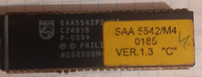

Куплю процесор SAA5542PS

@sench, 583+70(доставка)= 653грв. ТВ скільки не коштує. Я сказав клієнту - викинь його, а він - ні, будемо ремонтувати 🙂

Может по металлоприемкам или на OLX поискать такой телевизор в сборе и дернуть оттуда всю плату?

Знайшов на OLX такий ТВ за 300 грв.:), але продавець не хоче розбирати, продає цілим. Так мені пересилка обійдеться більше ніж коштує ТВ.

Скоріш за все не варто витрачати час на цього "динозавра", викинути на смітник і забути. А з кінескопом все гаразд, прострілів немає і показував досить таки добре.
Типова поломка цих шасі - висихають літи 47 х 160в. Замінив, все запрацювало крім звука, не було часу розбиратися - забрав шасі з собою. На столі підключив - не працює, моргає 7-а помилка, несправність "квадратної шини". КЗ по SDA 24С08 і проца, "обірвані" по цій шині 2 smd по 100 Ом. Що стало причиною - невідомо, нічого не стріляло, можливо статика.

Отже, знайшов в загашнику шасі від якогось SAMSUNG, адапував, налаштував, все працює - клієнт задоволений.
