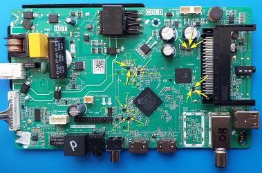

TP.SK513S.PB818 (T)
4,613
3,407
Samsung UA42S00
CPU: Amlogic T950D4-B8
eMMC: KLM8G1GETF-B041
Panel: LC390TA2A (PANDA 385L)
Пульт: ED20DF-24B
Прошивка под USB с названием: allupgrade_aml950d4_an13_8G_1GB_75.img
UD1 JWPCJ SOT23-6, LW5027
UD2 J7ECF ( J7EBA) SOT23-6, SM8103ADC
UD3 JWN6J SOT23-6, JW5052C
UD4 HU3A SOT23-5
UL1 WS25 SOT23-5, WL2803E25-5
UL4 WS18 SOT23-5

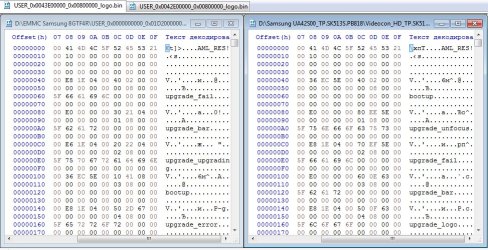

@mzr910, Это у меня все есть, там совсем другое содержание файла logo.bin.
К примеру вот содержание TP.SK513S.PB802(N) и TP.SK513S.PB818(T)
Адрес у TP.SK513S.PB802(N) USER_0x0042E00000_0x00800000_logo.bin
а у TP.SK513S.PB818(T) USER_0x0043E00000_0x00800000_logo.bin

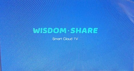

Если изменить адрес, и залить logo.bin с TP.SK513S.PB802(N) то мы увидим стандартный голубой экран с надписью WISDOM*SHARE, который так же висит, и дальше не грузится.
