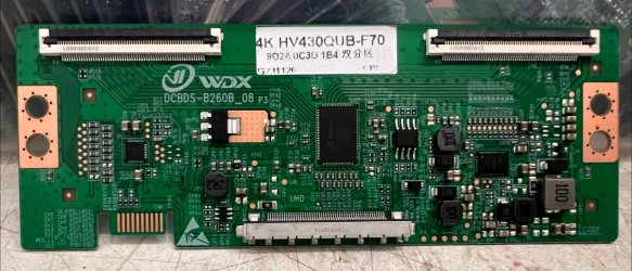

Некоторым мастерам знакома проблема раздвоения картинки, то есть, мы видим две картинки разделенных вертикальной полосой.
Данная прошивка T-con, устраняет эту проблему. U15 = 25Q16CTIG
Если к примеру взять шасси TPD.MS6886.PB792 которые ставят на тв Xiaomi L43M5-5ARU с панелью BOE HV430QUB-H10, и поставить панель BOE HV430QUB-N1A, то мы увидим так же двойное изображение, но оно лечится правкой дампа eMMC, для этого мы разбираем дамп, находим файл ini, который лежит по адресу /system/vendor/tvconfig/config/UD_VB1_8LANE_BOE_H10_43.ini, и в нем находим значении DualPort, которые нужно поменять с 0 на 1, или наоборот.
