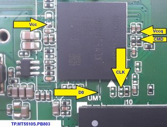

TP.MT5510S.PB803
4,494
3,230
Процесор: Mediatek MT5659QHMT
Service mode – Menu, 1147
LD1 и LD5 dc/dc преобразователем, маркировка NYBNA, по данным это SY8105ADC.
Выходное напряжение через дроссель LD1 равно 1v1.
Выходное напряжение через дроссель LD5 равно 1v5.
Напряжения появляются только после выхода с дежурного режима.
Подкинул снаружи AMS1117 на 1v2, все работает.
Прошивки: Liberty LD-4028
