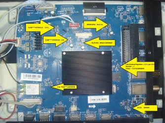

Карта напряжений ДР/РР и ISP eMMC
По UD4 на двух одинаковых платах , стоит с разной маркировкой , суть одна и та же , регулятор с 3,3 до 1,8
