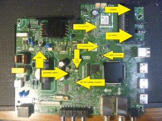

TP.SK508S.PB802
1,116
129
Dexp H32G8000Q
SDMMC Тест контактов...Норма
UFPI тип сокета MMC, макс. шина 8-Бит
eMMC ID 150100384754463452066BBB93A6C767, DAT0
eMMC Инфо Samsung '8GTF4R', size 7.28 ГиБ, SN 6BBB93A6, Дек 2020
