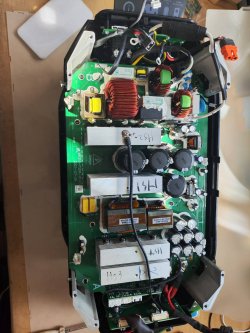

Є в ремонті така зарядна станція після зустрічних 220в.
Замінені чотири IGBT , smd розсипуху по їх затворам,чотири драйвера NSi6602 ,GDI2510(на всяк випадок)
В принципі станця запрацювала , видає АС220 , стає на зарядку , вхідна ,вихідна потужність коректно відображається на дисплеї.
Але , в робочому режимі AC220 ON присутній тріск , локально від трансформатора накачки.
Що робилось : відключались igbt , замінені ізол.прокладки під ними , підкидались інші mosfet (080N60 ,Н-міст на зарядку) 4 шт. ,послідовно випаювались електроліти 330мкф-500в, замінені драйвери 6602 на "низькій" стороні , сигнали на входах драйверів промоніторині ,ок
Сам трансформатор логічно що живий , так як в режимі зарядки звуків не відтворює

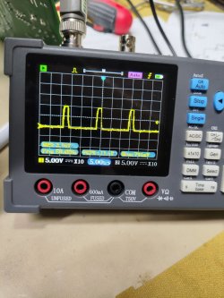

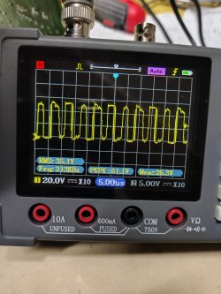

Прикладаю осцилограми на затворах і стоках (відносно витоків) мосфетів Н-моста накачки
Якась непонятка на стоках , на обох фото розгортка 2мкС

Чотири транзистори igbt , замкнув перемичками затвори з емітерами, підняв резистори з виходів драйверів на їх затвори. Тобто, транзистори віртуально випаяні.
Вмикаю на станції вихід АС220 і секунду,дві , до спрацювання захисту чую той самий тріск.
До Н-мосту формування синусу на igbt транзисторах , в мене питань не має, принаймні зараз.
Звісно перед тим знімались осцилограми на затворах відносно емітерів igbt транзисторів.Все Ок

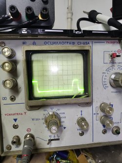

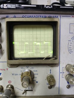

це на затворі одного з транзисторів Н-моста "накачки"(перше фото)
а це на його стокі(друге фото)
Розгортка на двох фото однакова .
Що це за викиди на стокі?
На аналоговому осцилі їх те видно
Чи це наводка через величезні струми?

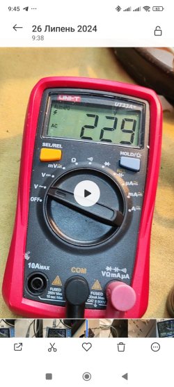

А що показує осцилограф на виході 220в.

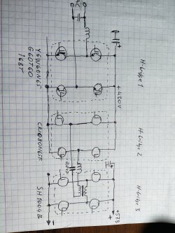

Приблизна спрощена схема інвертора

Взагалі ситуація така.
Вчора ввечері світло поблимало і зникло.Скоріш за все аварійне відключення, бо немає досі.
Зібрав я ту екофло і заніс на кухню. Підключив двокомпресорний холодильник , режим роботи 0 , 90, 180 Вт. Зранку вмикав мікрохвильовку (+1500Вт). Працює.
У зібраному стані , з кришкою , на фоні побутового шуму , холодильник, стрілочний годинник... тріск є , але майже не помітний.
Починаю думати , що це особливість даного екземпляра)
