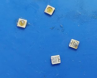

Ці панелі йшли різних ревізій, більш старі з уф світлодіодом і фільтром, новіші світлодіоди як у LG чи Samsung.
Так, ці що білі вже йдуть з люмінофором на світлодіодах, в такому випадку жовтий розсіювач не ставим.
Я з такими працював, Ставив білі і прибирав жовтий фільтр.

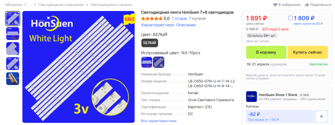

@makar.i, Клиент ничего не говорит, а то что рассеиватель стоит желтый, значит такие и должны быть. Я заказал обычные белые планки, придут и посмотрим.

Вообщем получил обычные планки, поставил, выкинул желтый рассеиватель, все прекрасно.

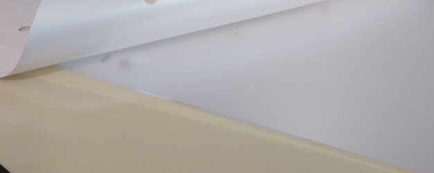

Жовта плівка яка знаходиться під матрицею це і є фільтр з квантовими точками. При підсвічуванні синім ультрафіолетом активуються квантові точки синього зеленого та червоного кольору які дають на виході чистий яскравий білий прямо під склом матриці . В результаті якби підсвітка знаходиться зразу за склом що дає підвищену яскравість всіх кольорів при невеликій потужності самого світлодіодного підсвічування. Коли ставиться біла підсвітка і витягується фільтр получаємо класичну підсвітку. Перепрошую якщо щось не так описав. Це чисто моє розуміння цієї технології підсвічування.

@GVG48, не.. Слой квантовых точек расположен в самой матрице крайний к подсветке. Помнишь мою тему про разбор типа ТВ Qled . Так там нема жёлтого фильтра и подсветка одна планка холодного света . Но понимание правильное. За счет разворота квантовый точек и синего или белого цвета подсветки получается более яркие цвета
