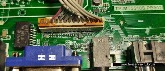

Hyundai H-LED32R502BS2S, TP.MT5510S.PB802 точки RX,TX для UART
B
bear_45
Гость
Panel: С320X17-E5S-B
Main: TP.MT5510S.PB802
CPU: MT5659DFNT
DRAM: 1GB
eMMC: 8GB - KLM8G1GEME B041
Разрешение: 1366x768 (HD).
Ищу схему, или подскажите точки rx tx для UART.
B
bear_45
Гость
admin написал(а):
В этом шасси применяют два типа eMMC, одна как у тебя KLM8G1GEME B041 и вторая EMMC04G-M627 на 4Gb. На моем шасси стоит EMMC04G-M627
Щас попробую изучить даташит на оба чипа, интересно, разница только в объеме, или архитектура уже совсем другая.
