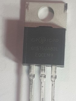

744
Приїхали з піднебесної G15T60A83L , замовляв як IGBT для ECOFLOW. Виявилися всі MOSFET. Оригінал провіряю - IGBT, а прислані - фуфло. Виставив суперечку, але китаєць поки морозиться.

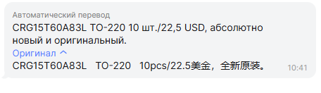

1,504
по чем брал?
744
8$ за 10 шт. Яка ціна - така і якість. :confused:

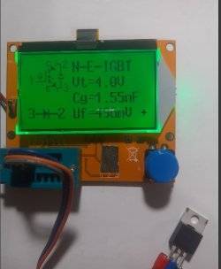

Замовив в Запоріжжі, в RadioPulse, по 147грв (3.3$). Круто, а що робити ... Ще не впаював але показує те , що треба, хоча по зовнішньому виду і маркуванню не скажеш, що це оригінал.
vovan rv
21 Авг 2023
82
37
Откуда: Краматорск
Владимир
@Нураддийн, по даташиту емкость 2960пф-2.96нф, у тебя 1.4нф.(потому и маленький кристал)

через неделю поставил на сварочник почему то пашет
ой, я бы не радовался и не рисковал.
@vovan rv, ну так он и говорит, что
характеристики не подходят
Хотя с ёжиками не такая прямая зависимость площади кристала от емкости, как у мосфетов, поскольку половик только управляет силовым биполярным.
