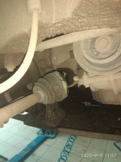

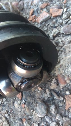

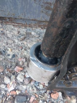

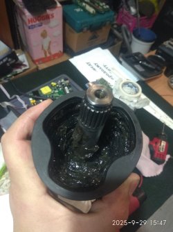

давича заехал поменять салейнблоки итог : сорвали пыльник с привода внутреннего шруса , помяли корпус салейнблока . Через какое то время зашумел привод внутреннего шруса . Не стал ни куда загонять , разобрал и апупел. Месяцев 5 назад меняли пыльник в сервисе , поставили размером больше ( видео) ,напихали литола , затянули хомутом и отдали . Итог по пирожку женскому пошел трипоид.
