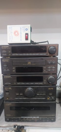

Pioneеr
1,038
1,157
Ще дідуля

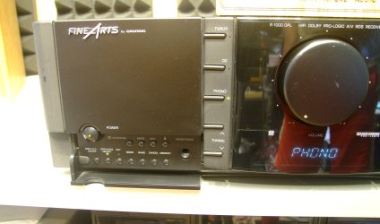

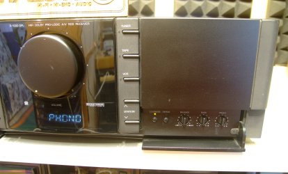

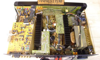

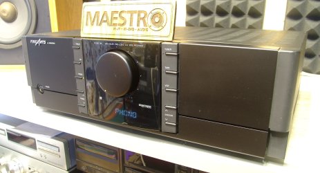

Придбав такого ось красавця. Grundig FineArts R1000. Судячи з манулала то таке як 1993 рік.

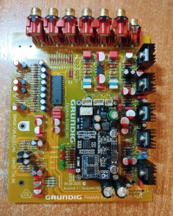

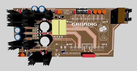

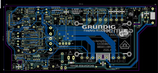

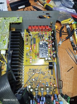

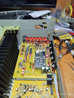

Розробив для нього нову плату місто плати вхідного селектора. На ній розмістив рідний селектор, ЦАП на CS4398 та Квалкомівський блютуз з ЦАП-ом ES9018.

Регулятор громкости обыкновенный или энкондер?
nickolay78
6 Ноя 2024
48
Откуда: Сумы
Nickolay
Обнаковенний, типа ALPS, моторизованый.

Рідна плата БЖ також викинеться, замість неї десь їде нова.

Якщо є бажання переробити то пишіть адресу, подарую друковану плату для цього підсилювача, в ній вирішині проблеми з нагрівом та частково стабілізаторами. Також можу підкинути плату для вхідного селектора , на ній буде рідний селектор ЦАП та BT. Плати трасовані вірно, без фонів , без помилок, в корпус становиться як рідні.

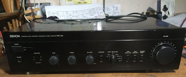

DENON PMA-360. В апарат вмонтували крутезний bluetooth з ЦАПом вартістю в 50$ і от він і накрився. Перетворювачів DC/DC як на T-CON і в ДВОХ з них пробиті SMD блокуючі конденсатори. Не розумію, як так може бути, щоб відразу два на одній платі одночасно. Це як купити два лотерейні білети і виграти по обом.
