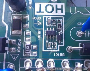

Шасси TP.SK506S.PB802 стоит шим UB101 в корпусе SOT23-6, маркировка Utb.
Что это за шим Utb ?

Чем то похож на шим UB101 с платы TP.HV351S.PB756, с маркировкой Ttb
Поставил OB2273 вместо Utb, заменил резистор R300, полевик GB101 и все заработало. Так что могу сказать что все это одно и то же.
Stb = OB2273
Ttb = OB2273
Utb = OB2273
