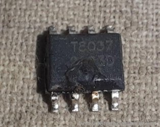

Admin Администратор Регистрация 31 Дек 2014 Сообщения 4,690 Страна Credits 3,538 Откуда: Николаев Имя Дмитрий 6 Янв 2023 #1 На плате RSAG7.820.11331 умерла микросхема в корпусе ESOP-8, надпись на мс T8037, ниже 2103D Кто то менял эту мс на что либо ? Вложения 2103D.jpg 36.1 KB · View: 57 02.jpg 123.5 KB · View: 47

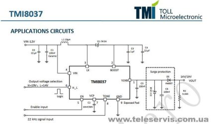

Admin Администратор Регистрация 31 Дек 2014 Сообщения 4,690 Страна Credits 3,538 Откуда: Николаев Имя Дмитрий 7 Янв 2023 #2 На паралельном форуме подсказывают что это может быть TMI8037 Вложения TMI8037.jpg 34.5 KB · View: 46 Позитивный голос 0 Негативный голос
