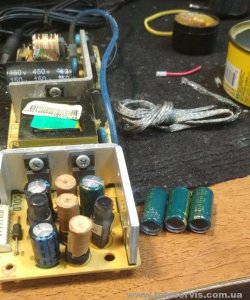

И так, шкурный вопрос. Как быстро определить рабочее напряжение электролитического конденсатора ?
Купил у китайцев по низкой цене, по виду и описанию классные конденсаторы, но, учитывая написанное 1000х16в, жутко сомневаюсь в напряжении. Ставил в бп зарядок, тюнеры DVB-T2, и другие блоки питания на выходе где 5в, через пару дней конденсатор тупо вспухал.
На то же место ставлю другой, или с разборки 1000х10в, работает без проблем.
Подключаю на конденсатор 12в с внешнего бп, греется через минуту.
Думал перепутаны местами ноги, нифига... даже если бы на 6,3в были, то в цепи 5в нормально работали, такое впечатление что там либо электролита нет, либо китайцы придумали что то свое ))

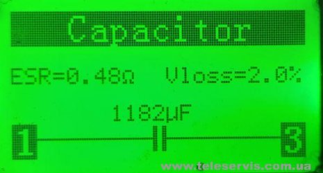

Беру только Hitano по месту жительства. При покупке сразу проверяю ESR метром. Проблем с ними нет.
При таком ESR сопротивлении как на фото этот конденсатор можно даже не впаивать а сразу выкидывать в мусорку...

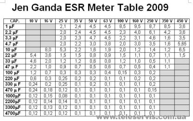

Просто оставлю здесь. :roll:

Іван
конденсатор з таким показаням більше заявленого (1182). колись я считав неліквідом. хороші конденсатори завжди були меньше заявленого. (950 970 990) візьми попробуй на хороших. шо з ними таке робиться . я не поясню
R
REGESTR
Гость
я покупаю кондеры Philips или Samsung (синие или зеленые). Проблем с ними пока нет. Но у зеленых ESR 2.2 Ома, а у Димы (на фото) 0.48.
