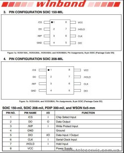

Admin Администратор Регистрация 31 Дек 2014 Сообщения 4,693 Страна Credits 3,551 Откуда: Николаев Имя Дмитрий 1 Мар 2023 #1 Вопрос, spi EN25Q40 в стандартном корпусе 150-MIL нет в наличии, можно ли загнуть ноги и заменить на Winbond 25Q40 в корпусе 208-MIL ? Вложения mil.jpg 67.5 KB · View: 86
R REGESTR Гость 1 Мар 2023 #2 я бы через, переходную панельку попробовал Можно ноги поломать при изгибе Позитивный голос 0 Негативный голос
M mashnachok Неактивный Регистрация 25 Фев 2023 Сообщения 2 Credits 0 14 Апр 2023 #3 Когда вналичии не было нужной,а надо было быстро сделать,загибал и всё получалось. Позитивный голос 0 Негативный голос
D dflev Неактивный Регистрация 20 Апр 2023 Сообщения 3 Credits 0 Откуда: Харьков 21 Апр 2023 #4 Я бы тоже на переходной платке сделал бы,ведь она кроме того что шире еще и в длину чуть больше Позитивный голос 0 Негативный голос
