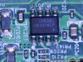

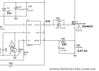

Centurion Участник Регистрация 5 Апр 2021 Сообщения 408 Credits 229 Откуда: Запорожье Имя Анатолій 8 Мар 2023 #1 Нужен даташит на шим ОВ3334.

Centurion Участник Регистрация 5 Апр 2021 Сообщения 408 Credits 229 Откуда: Запорожье Имя Анатолій 8 Мар 2023 #3 Краем уха слышал,что у шим есть два напряжения питания stb и on. Вот и хотелось бы об этом узнать поподробнее. Последнее редактирование модератором: 4 Ноя 2023 Позитивный голос 0 Негативный голос

Admin Администратор Регистрация 31 Дек 2014 Сообщения 4,692 Страна Credits 3,549 Откуда: Николаев Имя Дмитрий 8 Мар 2023 #4 Ну во первых полное название ОВ3334cp, во вторых ее уже переделывают на OB2273 Вложения 2273.png 40.7 KB · View: 48 OB3334CP.jpg 89.9 KB · View: 47 Позитивный голос 0 Негативный голос Решение
Centurion Участник Регистрация 5 Апр 2021 Сообщения 408 Credits 229 Откуда: Запорожье Имя Анатолій 8 Мар 2023 #5 СПС Позитивный голос 0 Негативный голос
