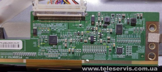

За месяц пришли 18 телевизоров с T-con PT320AT02-2-XC-1
Проблема одинакова. Тонкие горизонтальные серые полосы, примерно сантиметр между ними. Все напряжения в норме.
Скачет напряжение на линиях LC1 и LC2 от -8 до 29в.
Отбрасывал защитные супресоры, как по CLK так и справа, результат не принесло. Нужно либо резать что то, либо определится что делать вообще.

По линиям LC1 и LC2 напряжение так и должно прыгать.
Уши у панели есть? Похоже на обрыв VGL.

Ушей нет, панель безрамочная. Хотели сделать акцию людям, типа ваш "голый тв превращается в Smart Tv".

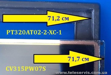

То есть, приносит чел телевизор к примеру на ремонт, или замену подсветки, мы его матрицу ставим на новый тв. и берем стоимость как за замену подсветки.
Фактически мы даем клиенту современный телевизор, но и тут проблема.
Матрица которая стоит в проблемных тв имеет размер по ширине 712 mm, и высоту 410 mm, а старые матрицы типа CV315PW07S имеют ширину 717 mm, то есть, не каждая панель станет в новый телевизор.
Избранные будут не все.

Не надо ничего резать. Боковые драйвера в этой панели только с одной стороны (справа как правило) и если отрезать от них сигналы, то изображения не будет.
Смущают мелькающие полоски в самом низу матрицы (горизонтальные). Похоже там и сдох боковой драйвер. Рассмотри внимательно угол стекла (правый нижний) и пощупай не греется ли он. Возможно дефект удастся увидеть.

То, что панель без ушей - это плохо.
Скорее всего ничего не получится сделать. Боковые драйвера "размазаны" по всей длине панели с правой стороны и где то в них произошло КЗ, которая сажает напряжение, необходимое для работы других драйверов и поэтому лезут эти горизонтальные полосы. Обычно можно пальцем ощутить нагрев стекла в этом месте. Проведи медленно палец от низа до верха по правой кромке стекла (а может и слева)

Тоже, похожая проблема, на матрице PT320AT02-2 VER1.4. Тоже похожие режимы, CLK по 2 вольта, отсоединял правую часть, как на видео, с ютюба, вообще нет изо, а левую часть, без изменений вроде бы и снизу, иногда появляется, как на видео, с ютюба, белая полоска.
ДРУГ... рука-розовая-машет рука-розовая-машет... Я нашел решение этой проблемы,,,,,,, я удалил резистор VGL, который идет от преобразователя T_CON, и поставил отрицательный преобразователь постоянного тока в постоянный. и поднял напряжение до -17 вольт и всё...полоски убрали......
