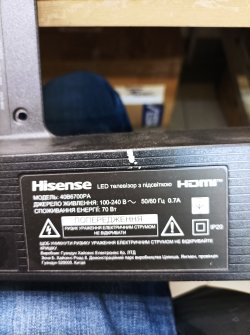

Main TP.MS6683T.PB756. Поступил без пульта. Подсветка рабочая. Нужна схема. На выходе драйвера подсветки 22В вместо 48В.

Доброго вечера. Спасибо всем кто откликнулся. Проблема решилась. Получилось так, что телевизор мне дали в разобранном виде с просьбой поменять подсветку.
Определив с помощью китайского тестера, что подсветка рабочая, я заметил вздувшиеся электролиты на плате.
Заменил их, на всякий случай проверил все остальные. Подключил подсветку.
После чего обнаружил что напряжение, которое идет на подсветку 22 В. Дальнейшие поиски ни к чему не привели.
Оказывается внизу основной платы пристегивается небольшая платка, без которой и получился такой эфект.
В действительности дело было в тех двух вздувшихся электролитах (330х35 В).
