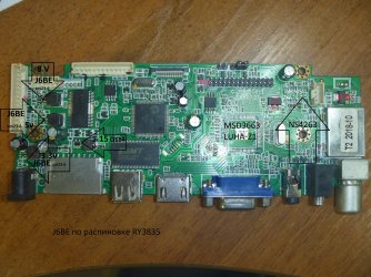

Пока нерентаб. В интернете видел что стоят sot23-6 DOBAZ а это как раз RY3835, еще по распиновке пишут что можно попробовать TPS5623209
Q184 похожа на TLV62568 распиновка совпадает .
Проще разрисовать что и куда идет с этих J6BE, у китайцев они все идут под кодом J6BA J6BB J6BC J6BD J6BE J6BF J6BG J6BH
