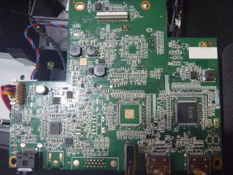

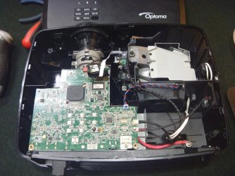

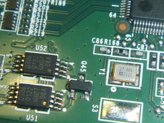

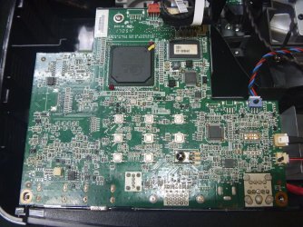

Воьмилапый зверь D3060122 UX708A
4 вывод земля , 8 вывод питание 5 v остальное входа- выхода
только тут упоминание какое то
D306

о .. примного благодарен . Походу эта хрень переключает hdmi входа при наличии сигнала , но и без них аппарат прекрасно работает при принудительном выборе входа
