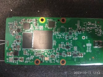

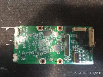

Камера Dahua DH-IPS-HFW3441EP-SA-0360B определить sot23-6
1,507
170
маркировка 6DCSC
Распиновка :
  1. ч/з 1 кОм на землю
  2. управление
  3. земля
  4. вх пит 12 в
  5. выход
  6. обратка с выхода ч/з кондер

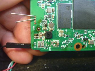

Явно какой-то DCDC. Найди потребителей и станет понятно какое туда на выход надо напряжение подать с выносного регулируемого DC.
52
66
Нет не разбирал. Но что мешает прозвонить цепь с выхода до ног питания известным микросхем? Интернет по маркировке молчит. Есть еще какие-то варианты?
Ну хорошо, прицепись к выходу лабораторником и начиная с 1В прибавляй по 0.1В пока девайс не заработает нормально.
