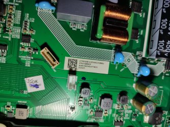

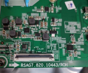

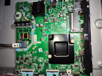

Здравствуйте.
Прошу помочь найти схему на телевизор Hisense 43A7100F
2021 го года выпуска.
Main: RSAG7.820.10443/ROH
При включении несколько раз мигает красный, дежурный светодиод и ничего не происходит, подсветка не включается.

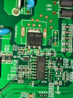

Питание подсветки на ШИМ HOZ1GN
На подсветке напряжение при включении 180V, затем падает до 10V.
Судя по всему включается защита при сгоревших светодиодах в подсветке.

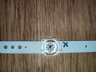

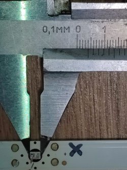

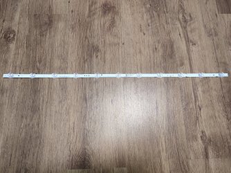

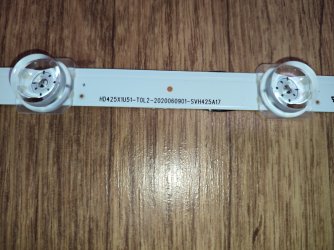

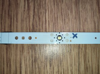

Телевизор отремонтирован, сгорел 1 светодиод в подсветке.
В данном телевизоре установлена подсветка :
HD425X1U51-TOL2-2020060901-SVH425A17
CRH-BX43X1U513030T0211069
2 линейки 778 мм по 11 светодиодов. Расстояние между светодиодами 74 мм.
Там установлены 3V -е светодиоды.
