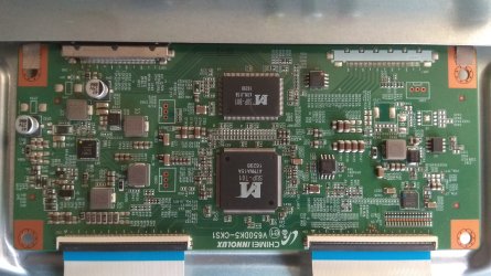

TCON=V650DK5-CKS1
Використовується в ТВ Elenberg 40DF4030, panel GD400DLED, MAIN=TP.S512.PB83

Є новини: перепрограмував обидві м/схеми SPI FLASH у TCONі (U2 & U4, обидві MX25L8006E) і зображення появилось, але спотворені кольори, тому що прошивки знайшов лише під панель 50''. Тому висновок: потрібні рідні прошивки, можливо у когось є, прошу поділитися.
Схоже, що в TCONі фізично все ціле, лише злетіла прошивка якоїсь SPIшки.
Відкрив тему по пошуку прошивок, цю поки не закриваю до закінчення ремонту.
