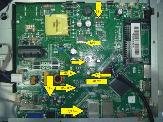

HK.T.RT2938P639
1,507
170
Процессор под радиатором REALTEK
U3D1/U5D1= SY8120B1ABC Code WB
U1D1= SY8113BADC Code WC
UTS1= SGM 41286
SPI-NAND MX35LF1GE4AB
