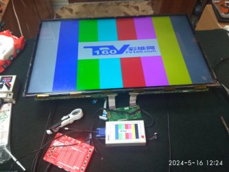

Принес значит мне тс самоделкин вот такое... С жалобой , я вот поменял а не показывает . Самый верхний t-con от BOE панели , что была родной . ( просто попал в кадр)
Если верить тс то с матрицей был t-con 32/37/42/47/55 FHD TM240 Ver0.4 6870C-0402C (второй сверху)
ТС умудрился купить t-con 32/37/42/47/55 FHD TM120 Ver0.3 6870C-0401C и " поставить " ( третий)
По видео видно)))
Вопрос к знатокам . Это совместимые по выходу на панель t-соn или все же нет?
Забегая вперед . При правильной установке , t-con 32/37/42/47/55 FHD TM120 Ver0.3 6870C-0401C Дает картинку на панель , НО малоконтрастную
LVDS Select = JEIDA , VESA дает только инверсию и размытость . Думал ,что панель неправильно в сервисе выставлена , менял на LG ные толку нет .
Запитал от T-80 цвета четкие нормальные , градация серого тоже в норме , А вот картинка с бука такая же не контрастная и как коррекции цветов не хватает .

Да по видео все понятно . ТС вместо BOE HV320FHB-N02 впилил LC320EUN SEF1 на которой по всей видимости стоял двухпотоковый t-con 32/37/42/47/55 FHD TM240 Ver0.4 6870C-0402C (второй сверху) . Но.. ТС купил 32/37/42/47/55 FHD TM120 Ver0.3 6870C-0401C ( третий) и еще раком умудрился воткнуть , как матрицу так и t-con к матрице . Смотри видео внимательно , как планки матрицу загнуты
Я перевернул матрицу , подключил t-con 32/37/42/47/55 FHD TM120 Ver0.3 6870C-0401C ( третий)правильно и получил малоконтрастное изо
Отсутствие связи с динамической подсветкой ( разьем есть) Может как то влиять ?

так понятнее ? С майном LD94L EAX68167603(1.0) панель совмещается , но изо малоконтрастное .
Либо тс спалил что то в t-con перевернув его на 180гр или в матрасе что то оторвал. Потому что картинка с t-80 такая же малоконтрастная как с майна
лан . Сейчас с большим тв разберусь покажу как оно кажет
@Admin, не . Это я делал , На main есть опционники . Полача 3,3 в дает такую картинку
1,474
157
Хз, чего выставлять и что ему надо. В области вывода osd картинка в норме
Скорей всего не правильная битность выходит с майна, надо пробывать перебрать панели в сервисе, с 10бит на 8бит.

ну так я в этом тоже убедился . Сигнал с тестера lcd на матрицу идеально .
Сигнал с майна на тестер майнов тоже идеально .
я перебрал все панели в сервисе .

Подсказали . Механическая замена выводов выхода гамма корректора 37-39 . Хотя вопросы остались . Сравнивая два t-con
различий во выходу не нашел , откуда гамма берет порядок выхода - ееprom - main?

@Alex8ekc, Он хотел сказать что нужно 37 и 39 пин гаммы поменять местами.
