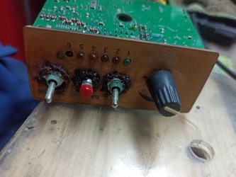

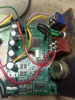

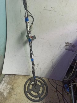

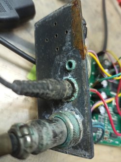

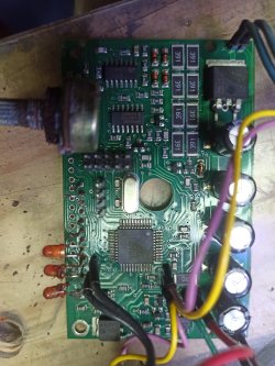

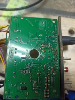

Ось привезли.Залитий. окисляний мертвий.Хлопці Затрахались тицяти металевим прутиком.

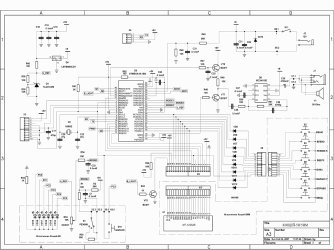

Просять оживити. Дуже схожий на Чахлика невмирущого (Кощея) Можливо хтось має наробки в ремонті .Потрібна схема.
Склад :
ATMEGA16
4134
MC34119L -унч
HEF4066BT
074C EZ2H02L
Кварц 16.0
78L05 в парі з 43LI
Поки що на цьому рівні

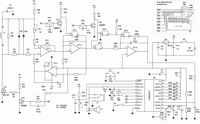

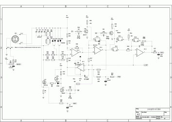

Знайшов схему тут Плата металлоискателя Кощей-5И
Знесена деталь на моїй платі С23
Прибор дав признаки життя.
Замінено IRF740 -КЗ да діод захисту полярності КЗ.
Гнилі та іржаві деталі та Акум.жив до уваги не беру .
Катушка мала бути на 4 виводи (що складаэться з двох катушок ПРМ та ПРД) стояла на 2 виводи.
