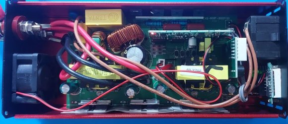

Купил инвертор преобразователь ERYUAN 2200W, с 12в на 220в, как продавец со слезами на глазах утверждал что у него чистый синус.
Взял для работы, что бы хотя бы свет был во время отключений. Получил, и как и думал, ( хотя надежда была что ошибаюсь) полное фуфло.
От заявленной мощности 2200w реально выдает 900, так же чистый синус только в голове у продавца.
Плата ZXB-800P=202001123
Собран на транзисторах FHF20T60 и FHP150N04

2200W, это пиковая (кратковременная) мощность, а реальная рабочая мощность 500W. Некоторые продавцы с Aliexpress пишут эту информацию.

Якщо суто для освітлення, раціональніше обійтися без втрат на перетворення.
Безпосередньо від 12в живити світлодіодні стрічки , або(ще ефективніше) на базі битого 32" китайця зробити фонове освітлення. Їх леддрайвера легко заводяться від 12в.
Щодо вашої покупки:
Плата формування синуса є , на хол.ходу осцилограма має бути кращою ніж в розетці ).
Із зростанням навантаження форма синусоїди буде погіршуватись. Сама синусоїда "шимиться" отією верт.платою і інтегруєтья великим дроселем.
З одним таким трасформатором реальна довготривала потужність до 400Вт+-
Якщо матимете можливість , перевірте , чи запустить такий інвертор побутовий холодильник ( не інверторний) ?
Знизу , шість штук , то всі транзистори ? Чи два з них то випрямляючі діоди (по формуванню +250...300В)
Чи є зворотній зв'язок формування+250..300В ,в залежності від вхідної напруги .
(критично , якщо живити від літія , 4S заряжений буде мати 16.8в)

відразу викинути і поставити щось в нормальному корпусі, хоча б просто 220. І навіщо тобі для роботи синус? Я взяв звичайний з так званим модифікованим. Комп'ютери, світло, паяльник і прилади працюють нормально, фен тільки не вмикаю, коли на інверторі.

Нормальные транзисторы... вроде

Ці так, я про вихідні. Не довіряю пластиковим.
