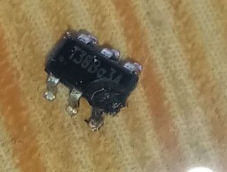

Ильшат Участник Регистрация 3 Мар 2024 Сообщения 182 Возраст 45 Страна Credits 297 Откуда: г.Душанбе Имя Ильшат 29 Июн 2024 #1 Пользователь заблокирован. Dc dc marker t38b, sot23-6 стоит по питанию VDDC_CPU. Что за микросхема?

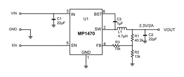

Admin Администратор Регистрация 31 Дек 2014 Сообщения 4,693 Страна Credits 3,555 Откуда: Николаев Имя Дмитрий 29 Июн 2024 #2 T38B с током 3А, спокойно можно поменять на MP1470GJ -LF, ток чуток меньше, но 2А это нормально. Последнее редактирование: 18 Июл 2024 Позитивный голос 0 Негативный голос

Ильшат Участник Регистрация 3 Мар 2024 Сообщения 182 Возраст 45 Страна Credits 297 Откуда: г.Душанбе Имя Ильшат 29 Июн 2024 #5 Пользователь заблокирован. Стоит на майне CV9256-B42. Цоколь вроде похож 1 - GND 2 - OUT 3 - Vcc Последнее редактирование модератором: 18 Июл 2024 Позитивный голос 0 Негативный голос
makar.i Куратор темы Регистрация 2 Июн 2021 Сообщения 1,507 Страна Credits 170 Откуда: Красноярск Имя Игорь 2 Июл 2024 #6 T38*** = TMI3274T Позитивный голос 0 Негативный голос
Ильшат Участник Регистрация 3 Мар 2024 Сообщения 182 Возраст 45 Страна Credits 297 Откуда: г.Душанбе Имя Ильшат 2 Июл 2024 #7 Пользователь заблокирован. Точно, а то после 38 у меня 4 символа, t38xxxx И где на али покупать если что такие? Позитивный голос 0 Негативный голос
Ильшат Участник Регистрация 3 Мар 2024 Сообщения 182 Возраст 45 Страна Credits 297 Откуда: г.Душанбе Имя Ильшат 3 Июл 2024 #8 Пользователь заблокирован. Нет твои вроде есть, но про маркер там молчек, а вот AIC2833B вообще не видно таких, мне бы точнее, не охота попадать с не теми микросхемами. Позитивный голос 0 Негативный голос

makar.i Куратор темы Регистрация 2 Июн 2021 Сообщения 1,507 Страна Credits 170 Откуда: Красноярск Имя Игорь 3 Июл 2024 #9 MP1471a или JW5060T примерь ... Позитивный голос 0 Негативный голос
Ильшат Участник Регистрация 3 Мар 2024 Сообщения 182 Возраст 45 Страна Credits 297 Откуда: г.Душанбе Имя Ильшат 3 Июл 2024 #10 Пользователь заблокирован. Я блочок поставил хотел на будущее родную если что иметь. Позитивный голос 0 Негативный голос
