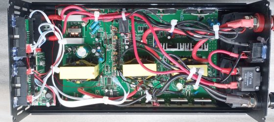

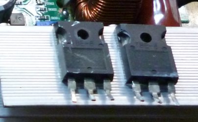

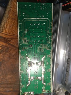

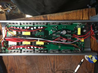

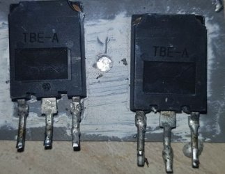

Інвертор 12/200V з функцією заряду акумулятора TBE - 5000W. Первинний перетворювач 6 трансформаторів, 24 шт. IGBT (судячи з позначення на платі) транзисторів в корпусі TO-220 по два паралельно в кожному плечі. Вихідний каскад модифікована синусоїда 8 шт. MOSFET TO-3P теж по 2 паралельно. Китайські представники ЛГБТ спільноти маркування транзисторів і мікросхем спиляли наждаком, чого давненько вже не бачив, також перший раз бачу IGBT в низьковольтному ланцюзі. MOSFET ніби маркування починається з F, ємність затвору 7,5 nF, згоріли 2 шт з восьми. IGBT всі в вугілля. На чому гени поки не з'ясовував, але 16 ніг, варіантів ніби не багато. Кому попадались подібні апарати? Які транзистори імовірно стоять?

В TBE-3000W стоят TBE-A, а еще в TBE-2000W ставили TBE-6, это маркировка IGBT Fairchild SGH40N60

А тут на выходе точно MOSFET и по обозначению и по факту, а на входе IGBT, если верить надписи на плате, по факту проверить не на чем, все умерли.

ставь 23N50 - хватит их 8 шт. на эту мощность для "нарезки" с головой. А в первичку - 24 шт. поставь стандартные IRF3205 и будут они там жить без проблем вместо "ежиков".
862
В принципе так и собирался сделать, если не выясню, что именно должно. 23N50 в "микротехе" набрал, емкость правда 5 нан, но уже ставил, работают вроде. и на вход тоже думал IRF3205 или SKD502T. IRF1404 туда явно жирно будет. Но все таки интересно, что за IGBT такие низковольтные?

Не так давно ремонтував инвертор з зарядним. Так він працює по принципу UPS. Коли є 220V вмикається блок живлення на обведеному трансі (він же є зарядним для аккумулятора) вимикається інвертор і релле (обведено) подає на вихід 220V. Ну і наоборот . Згідно картинки на сайті TBE5000W повинен працювати як безперебійник.

Транзиту мережі точно немає. Напруга на розетку знімається з моста мосфетів і тільки з нього. Напруга з мережі іде тільки на зарядку акумулятора. 220 на розетці може бути тільки під час роботи інвертора. Зарядне і сам інвертор знаходяться на одній платі але як незалежні пристрої. Об'єднує їх тільки вихід на світлодіоди та вентилятор. Ще раз - чи може бути таке, щоб інвертор працював і під час зарядки аккумулятора? Фото дам в перший пост.

А що комутує релле JDQ? І чи працює це релле? Бо по фото не можу зрозуміти.
862
Іде на світлодіоди, вихід! оптопари, ну і в ланцюгу із світлодіодами я так розумію комутація увімкнення. Глянути б схему, та де ж її візьмеш. А розмальовувати на двосторонньому монтажі з перехідними пістонами задачка ще та, навіть якби не було чого робити, а тут цейтнот і ситуація вже нагадує тетріс, який заповнився.
