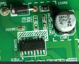

Визначити і чим замінити 6N20509
744
Google такого не знає, можливо не все маркування. Схоже на два польових тр-ра (6N20), стоять в затворах (driver) потужних Mosfet.

Так, схоже. Ніколи-б не подумав, що 6В19 стосується назви, більше схоже на дату виготовлення або технології.
Треба пошукати даташит, щоб упевнитися, що різниця тільки в напрузі: 6N18 (6N20).

@Alex8ekc, @makar.i, OK, Так, це ШІМ. Тепер лишилося взнати, що означає і в чому різниця між моєю 6N20509 і тією, що є в продажу - 6N18407.
744
Аби вмер зовсім - було б краще. При замірах на його пінах - все запрацювало. Тепер, що не роблю, він скотина робе::5Dw

Виписав 6В19 (6N18407), поки працює.
Проблема була не ній, а в smd-резисторі (68 Ом),в її обвязці, який періодично обривався.
