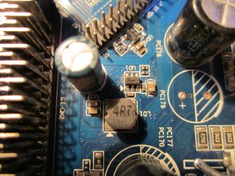

Ильшат Участник Регистрация 3 Мар 2024 Сообщения 182 Возраст 45 Страна Credits 297 Откуда: г.Душанбе Имя Ильшат 7 Июл 2024 #1 Пользователь заблокирован. Стоит данный дс дс в майне CV512-K42, по питанию 5 вольт, маркировка JWPCO, корпус sot23-6, 1 gnd, 2 lx, 3 v in, 4 fb, 5 bs, 6 en-? Вложения IMG_6938.JPG 3.5 MB · View: 10 Последнее редактирование модератором: 8 Июл 2024

K kep58 Участник Регистрация 3 Мар 2018 Сообщения 179 Страна Credits 134 Откуда: Київ Имя Віктор 8 Июл 2024 #4 Случайно не она? Вложения 2209140930_JoulWatt-Tech-JW5361FMSOTB-TR_C5121635.pdf 1.1 MB · View: 4 Последнее редактирование: 8 Июл 2024 Позитивный голос 0 Негативный голос
Ильшат Участник Регистрация 3 Мар 2024 Сообщения 182 Возраст 45 Страна Credits 297 Откуда: г.Душанбе Имя Ильшат 9 Июл 2024 #5 Пользователь заблокирован. Наверное она, спасибо, только у меня на пятая нога на большую керамику выходила. Позитивный голос 0 Негативный голос
makar.i Куратор темы Регистрация 2 Июн 2021 Сообщения 1,504 Страна Credits 168 Откуда: Красноярск Имя Игорь 9 Июл 2024 #6 Ильшат написал(а): Наверное она, спасибо, только у меня на пятая нога на большую керамику выходила. Нажмите для раскрытия... чем менять будешь? Позитивный голос 0 Негативный голос
Ильшат Участник Регистрация 3 Мар 2024 Сообщения 182 Возраст 45 Страна Credits 297 Откуда: г.Душанбе Имя Ильшат 10 Июл 2024 #7 Пользователь заблокирован. Ничем на будущее интересовался, просто керамика по выходу коротнула, вот её распаял а она живая вроде. Мелкая на 20 мкф. Позитивный голос 0 Негативный голос
