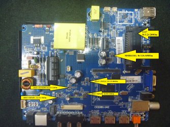

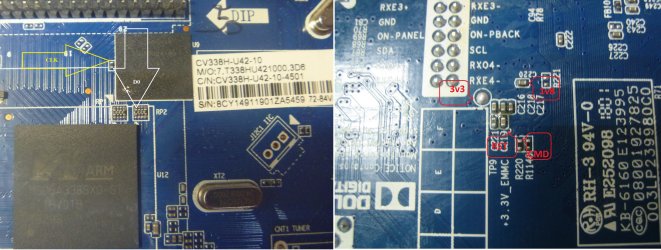

CV338H-U42
1,498
LOVIEW L32F401T2C
процессор MSD6A338SXG-ST
eMMC SanDisk SDINBDG4-8G
OCR 0xC0FF8080 (3V3/1V8)
CID 450100444734303038014D218F09B5AD (Sandisk DG4008, SN 0x4D218F09 (1294044937), Ноя 2018)
CSD D00F00328F5903FFFFFFFFEF8A404023
Ревизия устройства [192] 0x08 (MMC v5.1)
Тип устройства [196] 0x57 (SDR HS52, HS200, HS400)
Классы команд 0x8F5 (Class 0, 2, 4, 5, 6, 7, 11)
Скорость обмена 0x32 (26МГц)
Информация о конце жизни 0x01 (Норма)
Время жизни памяти типа A 0x01 (0-10% использовано)
Время жизни памяти типа B 0x01 (0-10% использовано)
Функция Reset [162] 0x01 (Постоянно включен)
Конфигурация загрузки [179] 0x08 (Загрузка с BOOT1, access to USER)
Шина загрузки [177] 0x02 (8-Bit SDR, Reset to 1-Bit)
Поддержка разделов [160] 0x07 (Yes, ENH, EXT)
Разделы завершены [155] 0x00 (NO)
FFU режим [443] 0x03 (Поддерживается, VSM)
USER раздел, размер 0x01D21D0000 (7.28 ГиБ)
BOOT1 раздел, размер 0x0000400000 (4 МиБ)
BOOT2 раздел, размер 0x0000400000 (4 МиБ)
RPMB раздел, размер 0x0000400000 (4 МиБ) Ключ аутентификации не записан
