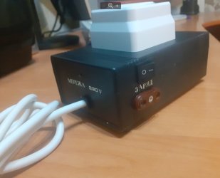

Враховуючи нещодавні відключення електроенергії і можливі наступні, пропоную до уваги простий і перевірений в дії автомат перемикання резервного живлення. Зауважу, для підключення потрібних приладів, використано окреме розведення по приміщенню.(з'єднувач вилка - вилка, з використанням наявної мережі, майже завжди призводить до "смерті" інвертора).Конкретно в мене підключено: газовий котел, роутер,телевізор (для дружини), світло і робочий стіл. Цей, з дозволу сказати - UPS, складається з автомобільного акумулятора 75 А/год.,зарядного пристрою до нього, інвертора 12/220в. 1600w і автомата переключення. Взимку 22-го на 4 години вистачало.
При наявності напруги в мережі, 12в. з Б.Ж. підтягує реле, яке подає 220в. на наші споживачі. В цей час іде підзарядка на акумулятор, яку при необхідності можна вимкнути, але коли постійне, 4 через 4, відключення- зарядне і інвертор весь час ввімкнуті. Зарядне, при повній зарядці акумулятора, саме вимикається а інвертор на холосту споживає мізер, але по можливості краще вимикати (шумить вентилятор). При відсутності напруги в мережі, контакти реле стають в нормально замкнуте положення і підключаються на вихід інвертора. Реле взяте з запасом (40А). На автоматі стоять два світлодіода для індикації режима (інвертор ; мережа)Для роботи газового котла потрібно дотриматись фазування. Вибачаюсь за малюнки, не має часу в графічному редакторі сидіти.

Одно реле для переключения и один общий для сети и инвертора,это действительно бюджетная халтура

Потому,что правильно применять в одном реле две группы,ну или два реле и развязывать полностью,а не один провод

Розв'язати два не вийде, тому, що для роботи газового котла потрібна "земля", яка береться з мережевого нуля.

А навіщо тумблер по 220 на З.П. ?
740
337
На самому З.П. мережевого тумблера немає (китайці вирішили, що він не потрібний), витягувати кожного разу вилку - не по феншую, ось і поставив.

Тоді фазування не обов'язкове.
