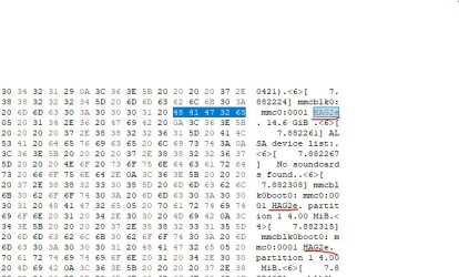

Для шасси HK.T.RT2861V09 замена работает.
4,671
3,504
Вообщем фокус не удался. После замены emmc блок даже в дежурку не стает с родным БП, скачет напряжение 5в по 5VSB, хотя потребляемый блоком ток 100ma.
По словам клиента все работало, только были некоторые проблемы, но учитывая износи родной THGBMFG6C1LBAIL то это вполне понятно.
После замены THGBMFG6C1LBAIL на H26M41204HPR вышла такая проблема.
У кого есть на продажу именно THGBMFG6C1LBAIL, может реально замена на 100% не прокатывает в этом шасси.
