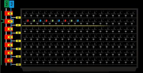

Сигнал STV является сигналом, который сканирует строки по вертикали (Start Vertical), на некоторых панелях обозначается как VST, все это является абревиатурой vsync, вертикальной синхронизациии для тактового сигнала.
CPV это тактовый сигнал по вертикали ( Clock Pulse Vertical), который позволяет последовательно синхронизировать вывод данных каждого триггера.
По простому, это вертикальная развертка кадра.
Информация может течь как одном направлении, так и в обратном, что указывается в даташитах.
Так как транзисторы TFT не работают с цифровыми сигналами, они нуждаются в аналоговом напряжении VGH и VGL.
Подавая на транзисторы находящиеся в одной линии напряжение VGH или VGL, можно их открывать или закрывать.
