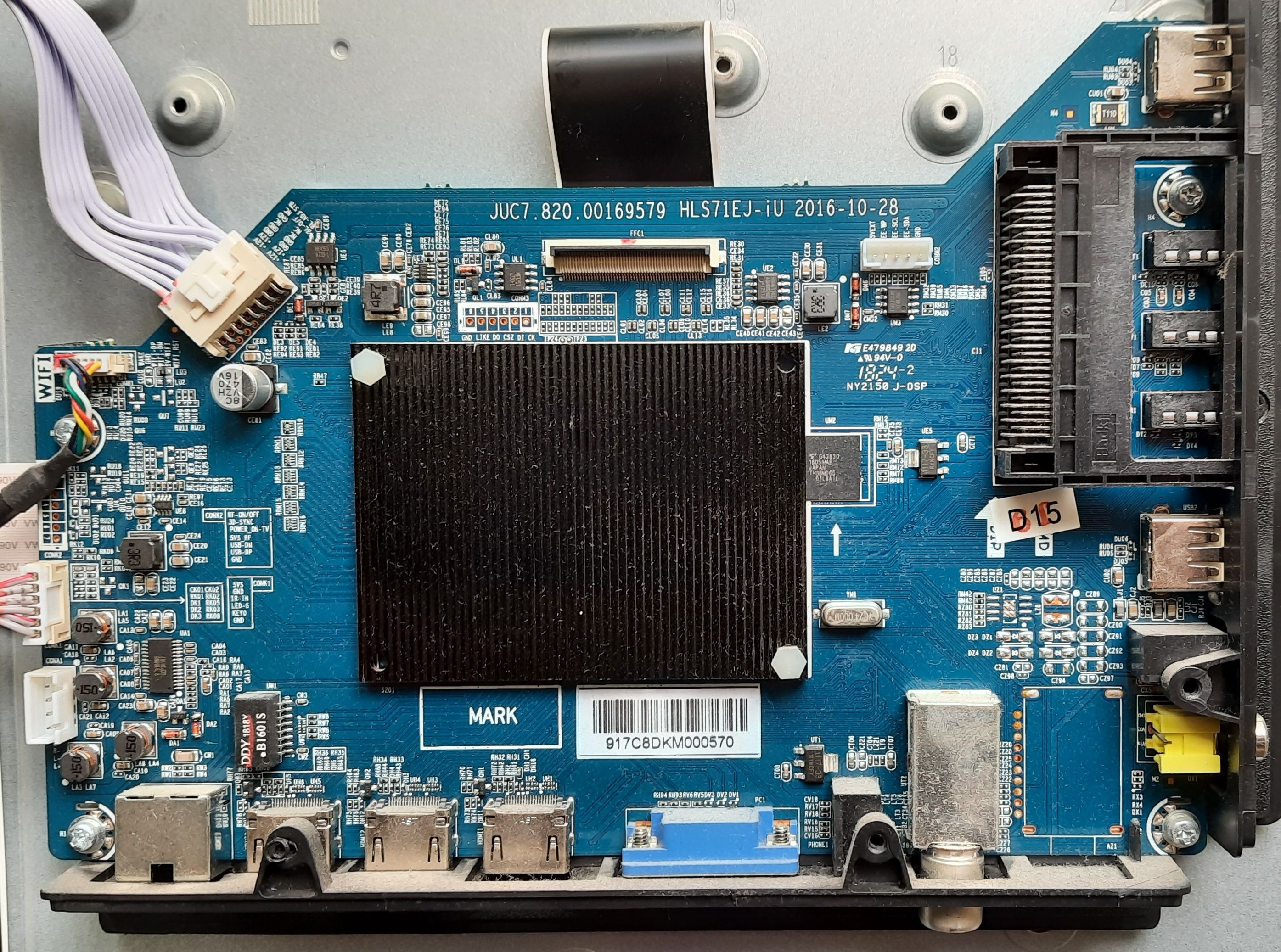

Обновление ресурса 'Bravis UHD-40E6000 Smart+T2'. Жалобу на содержимое пользователя Admin отправил(а) koljanNew. Причина жалобы:
Добрый вечер. Вчера скачал, сегодня прошил ап-ат .. вроде как и восстановился, НО нет приложений, AppStore не работает и ничего не закачивается, ни ютуб, ни гугл, Vewd Browser - загружает только импортные "окна" RED (но не проигрывает)? Sweet tv - постоянная ошибка при загрузке. Телевизор работает только по цифровым каналам! Так ведь не должно быть?!
Содержимое сообщения:
JUC7.820.00169579 HLS71EJ-iU
Проц. MSD6586PYE-8-009L
eMMC: THGBMDG5D1LBAIL (4Gb)
Panel: C400U17-E60-S, LSC400FN05-002
Разрешение: 3840x2160 (4K)
Блок питания: R-HS100D-1MF
