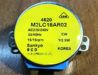

Мотор (MOTOR - GEARED) для заслінки p/n DA31-10107D, тип M2LC18AR02 (але не за 1100 :) і більше з копійками грн) Мотор.jpg

Вітаю. У мікрохвильовок як правило швидкість обертання 4-6 обертів на хвилину. Мені туди потрібно 15-18 обертів на хвилину. А якщо не знайду оригінал, спробую двигун з меншими обертами від MW.

Зняв систему “ X ” - FLOW , витяг та розібрав мотор. На роторі були стерті 4 виступи. Шестерня яка вставлялась в ротор вільно крутилась в ньому, був неприємний звук (так не повинно бути). На протилежному боці ротора виступи нормальні. На шестерні також ще нормальні виступи. Перевернув ротор на 180 градусів, вклеїв шестерню в ротор. Змазав. Зібрав все до купи працює, в холодильнику тихо тихо стало, ледь чути роботу компресора . Побачимо як далі буде. За кілька днів тему закрию.
