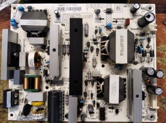

GRUNHELM 55U700-GA11V, нужна схема блока питания или маркировка микросхемы драйвера подсветки. (U501).

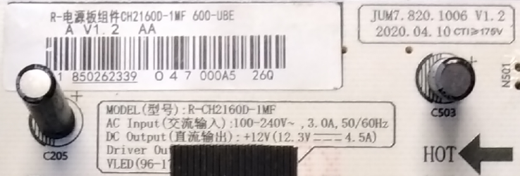

main JUC.7.820.00290593
б/п R-CH2160D-1MF
Телевизор грозовой, все работает кроме подсветки. Выбило mosfet, в микросхеме прогорела дыра, маркировки не видно. Чем можно заменить? Кто сталкивался с подобным блоком питания.

Корпус SOP-8, Вывод 8 не задействован, вывода 7 нет. По распиновке совпадает с LD7575
Слеповый, что модель БП написать правильно не можешь ?
Набирал с телефона, исправил.
