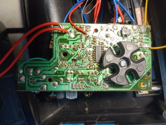

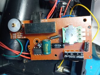

Опознать микросхему приема что без маркировки.
УНЧ TDA2822M
настройка приемника на станцию PVR-100K
плата DOME CJ-606F.

Решение
Вышел с положения . . неисправен елемент Q1.
корпус SOT23 надпись 662K, по схеме включения стабилизатор питание злополучной микросхемы,
взял DC-DC преобразователь и с 1.8 приемник ожил .поставил 2.0 вольта.
