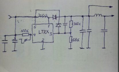

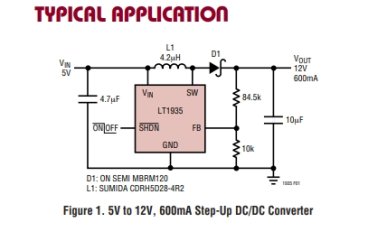

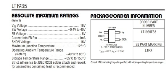

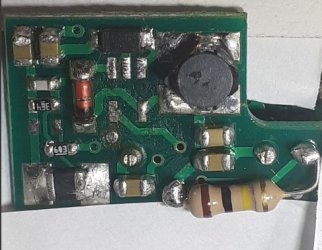

Підвищувальний DC/DC перетворювач 1,2 МГц у тонкому полімерному елементі (ThinSOT) з перемикачем, на 2 А. Стоїть в тепловізорі. В Україні не знаходжу, з Китая довго чекати, а треба швидко. День сиджу в Неті і нічого не можу знайти чим його замінити. Проблема в тому, що вхідна напруга 3в. або 12в., вихідна не відома, струм до 1 А. В робочому режимі на виході біля 1,5в. , якщо легенько дунути феном - підскакує до вхідної величини.
Може хто мав справу з цим звіром або знає аналог.

По формулі вираховував: Uout = 8v. В Києві знайшов схожу - MT3540-F25, поставив - видає чітко 8v, з'явилися 5v і 3,3v але далі... глухий кут. Техніка незнайома, тех. документації - нуль, даташити не допомогають.
