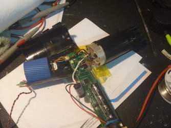

NB-LM что это?
1,502

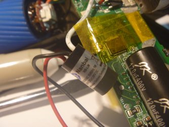

Nanbai NB-LM I/P:180-250VAC 50/60Hz 1W O/P:-3,0KV ВС+-1KV DC

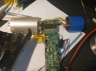

белый провод щуп-датчик в нагреватель уходит , черный к нулю 220v , красный через выход оптопары к фазе 220v / Все это чудо в навороченном фене
175
18
Я думаю в белом проводе датчик ( медь+алюминий например), черный к нулю , а красный к фазе Так в чем вопрос? Да, и процик интересный ATMEGA или STM?
1,502
1,039
Судя с виду и на ем написанного, похоже на высоковольтный преобразователь. Этот навороченный фен озонировать не должен?
