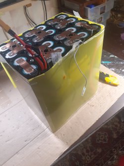

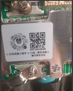

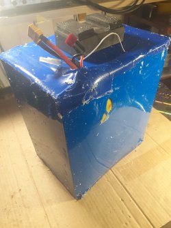

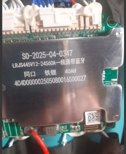

Випадок не стільки технічний, як курйозний. Принесли акумулятор, новий, (600$),від якогось моцного скутера. То заряджається, то ні, або не до повної зарядки. В якомусь сервісі сказали, що треба міняти плату BMS.

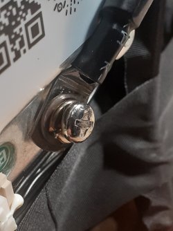

Виявилося, що китайці тільки наживили болт клеми на платі а зажати забули.))) На фото видно місце на текстолиті, де калився болт.

Так, добратися до внутрішніх органів непросто, все залито піною і герметиком.

У него еще, и GPS есть .Чтобы заряд аккума на телефоне смотреть Можно платку поподробнее показать ?
743
Антену видно, радіатор не знімав. Якщо допоможе, то тільки це:

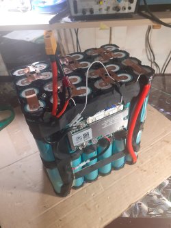

плата залита в батарею вусмерть?
743
Та ні, при бажанні можна відірвати. Здається на герметику сидить.

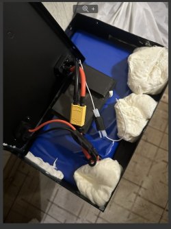

А сама батарея (перше фото) знаходилася в металічному коробі і залита піною і герметиком.
Ось ще одне фото знайшов.

Подзарядка нужна. Тогда понятнее будет , не факт что плата убитая. Горелым воняет? Скорее всего было так:(болт упавший на клему) аккум убил подзарядку, и из-за этого нет полного заряда аккума Ну или то и то
743
Не фантазуй. Зарядний пристрій є, все чудово зарядилося, протестовано, заряд тримає, клієнт вже тиждень їзде.
