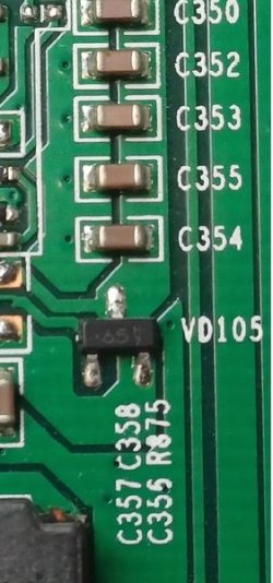

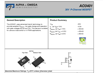

Admin Администратор Регистрация 31 Дек 2014 Сообщения 4,498 Страна Credits 3,234 Откуда: Николаев Имя Дмитрий 7 Дек 2025 #1 Майн RSAG7.820.8379 со сгоревшим элементом VD105, по сути ключ. Вместо VD105 с маркировкой 65, поставил AO3401, все работает. в инете имеется картинка этого куска, там стоит элемент с маркировкой 65, кто то знает что это за штуковина ? Последнее редактирование: 7 Дек 2025
A Alex8ekc Участник Регистрация 14 Янв 2024 Сообщения 130 Страна Credits 119 Откуда: Кривий Ріг Имя Олександр 7 Дек 2025 #2 Admin написал(а): кто то знает что это за штуковина ? Нажмите для раскрытия... Може бути супресор. Позитивный голос 0 Негативный голос
makar.i Куратор темы Регистрация 2 Июн 2021 Сообщения 1,370 Страна Credits 150 Откуда: Красноярск Имя Игорь 8 Дек 2025 #3 Admin написал(а): элементом VD105, по сути ключ Нажмите для раскрытия... Ага 😁 а рядом vd103 по сути транзистор... Позитивный голос 0 Негативный голос
makar.i Куратор темы Регистрация 2 Июн 2021 Сообщения 1,370 Страна Credits 150 Откуда: Красноярск Имя Игорь 8 Дек 2025 #4 BAS40-05W,115 из этой серии ну еще бы не работало ... Вложения изображение_2025-12-08_105547135.png 53.9 KB · View: 11 Последнее редактирование: 8 Дек 2025 Позитивный голос 0 Негативный голос
A Alex8ekc Участник Регистрация 14 Янв 2024 Сообщения 130 Страна Credits 119 Откуда: Кривий Ріг Имя Олександр 8 Дек 2025 #5 Візуально я бачу на фото під елементом VD105 2 дорожки на платі а що під ним? Якщо три провідника то звичайно ключ. Последнее редактирование: 8 Дек 2025 Позитивный голос 0 Негативный голос
makar.i Куратор темы Регистрация 2 Июн 2021 Сообщения 1,370 Страна Credits 150 Откуда: Красноярск Имя Игорь 8 Дек 2025 #6 каво там спорить , нужно всего лишь глянуть даташит на N54 и ее 30 ногу Последнее редактирование: 8 Дек 2025 Позитивный голос 0 Негативный голос
