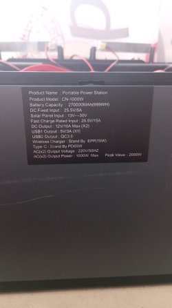

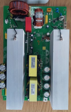

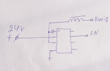

Зарядна станція CN-1000W 24v допоможіть визначити мікросхему DC-DC перетворювача на платі інвертора . Вигоріла так що прочитати не можливо. Схема включення.

По розпіновкі MP1482 співпадає але по живленню максимум 24 v. Не став ризикувати поставив модуль DC-DC на MP1584 , він на 28v. Місця вистачає. Дякую всим за допомогу. Питання вирішене.
