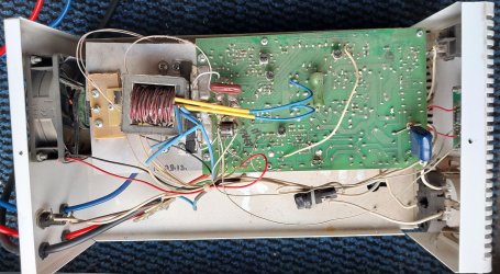

Имеем такую самосборку как ФОРТ 900 , включается с писком, на выходе есть 220в, но стоит поцепить даже лампочку на 60вт, как падает в ступор.
Проверил все что можно, нифига не нашел. Кто то имел дело с таим девайсом ?

Якщо в холосту є 220 а при навантаженні падає напруга . То не працює коректор потужності . Може бути в обриві резистор зелений 6w 270 om. А може і мосфет в сток якого включений резистор.
