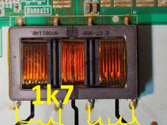

Може в кого завалявся такий транс - LT-4014-1 , cтоїть в драйвері SSI400_14A01, SAMSUNG 40".

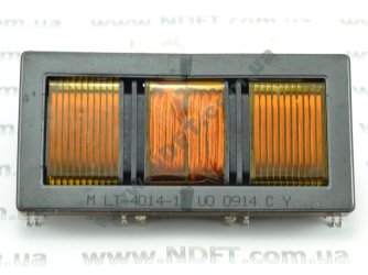

@Vladyk, там же вказано, що немає в наявності.
Я скрізь перешукав і на OLX теж. Техніка антикварна, знайти не просто.

@remtv, Є такий ? По опору приблизно як і в мене.
Там замість LT-4014-1, хтось поставив LT-4014-2, а в нього вв обмотка - 1,1кОм (можливо і первина менша) і полевики 4614В вже два рази міняли (перегріваються). Як не знайду - поставлю щось потужніше.
