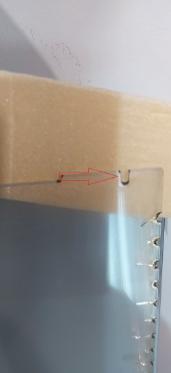

Встала проблема найти. Пошукал по своим запасам , нашел панель LTA400HF30 (торцевая сбоку ), разобрал , рассеиватель по размерам один в один , только на 1 мм толще . Выпилил две проушины и плотненько с пленками защелкнул внутреннюю рамку. Первое фото родного . Новый замена , второе фото -результат
