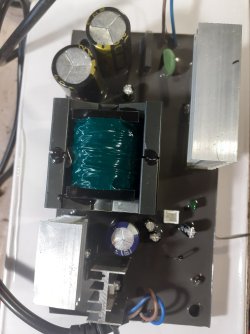

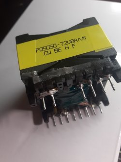

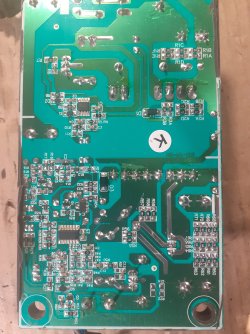

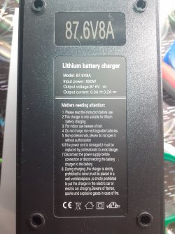

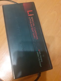

Зарядний пристрій для літієвих батарей на 87,6v 8A. Прийшли дві штуки з однаковими симптомами - моргає зеленим. Справний повинен світити постійно а при підключенні до акумулятора - переходити на червоний.
Винними виявилися трансформатори - виткове.
