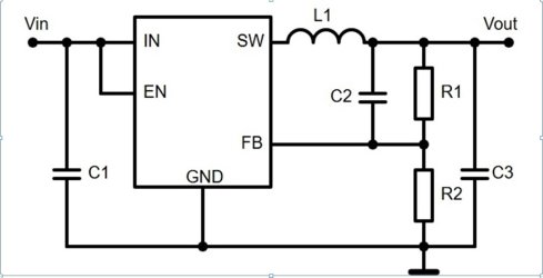

Мікросхеми цієї групи використовують, коли необхідно перетворити напругу 5 або 3,3 вольти в нижчу 3,3 - 2,5 - 1,8 - 1,2 вольт. Такі перетворювачі часто використовуються в приставках (тюнерах) для приймання цифрового телебачення, планшетах, ноутбуках для формування напруг живлення процесора, пам’яті, демодулятора та тюнера.

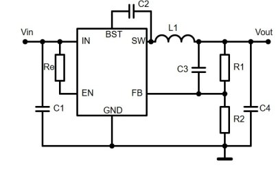

Мікросхеми цієї групи використовують в тих випадках, коли необхідно перетворити напругу 15 чи 12 вольт в нижчу напругу 5,0 - 3,3 вольта. Такі перетворювачі часто використовуються в приставках (тюнерах) для приймання цифрового телебачення з зовнішнім блоком живлення на 12 вольт, телевізорах, моніторах.
Для отримання нижчих напруг за цими мікросхемами часто встановлюють мікросхеми попередньої групи

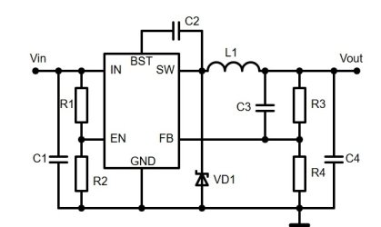

Мікросхеми цієї групи використовують у випадках, коли необхідно перетворити напругу від 15 до 40 вольт в нижчу 12,0 - 5,0 - 3,3 вольта. Такі перетворювачі використовуються в телевізорах, моніторах, автомобільній та побутовій техніці.
Для отримання нижчих напруг за цими мікросхемами часто встановлюють мікросхеми нижчої групи.

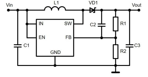

Мікросхеми цієї групи використовують, коли необхідно перетворити напругу 2,5 - 5,0 вольт у вищу 3,3 - 5,0 - 12,0 - 15,0 вольт. Такі перетворювачі часто використовуються в планшетах, модемах, моніторах і телевізорах, зарядних пристроях, електронних книгах з e-ink дисплеями, пристроях з батарейним живленням.
